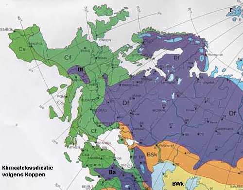

Europa volgens Köppen
Figuur 1: Het klimaat in Europa volgens Köppen. Zie de tekst hieronder voor uitleg bij de codes.

Klimaatclassificatie volgens Köppen - Hoofdgroepen
A Tropische klimaten. De gemiddelde maandtemperatuur is altijd minimaal 18 graden Celsius. De jaarlijkse hoeveelheid neerslag is groot en overschrijdt de verdamping. A klimaten kennen geen winterseizoen.
C Gematigde klimaten. De koudste maand heeft een gemiddelde temperatuur lager dan 18 graden Celsius maar hoger dan -3 graden Celsius. De warmste maand heeft een gemiddelde temperatuur hoger dan 10 graden Celsius. C-klimaten hebben duidelijk een winter- en zomerseizoen.
D Landklimaat. De koudste maand heeft een gemiddelde temperatuur lager dan -3 graden Celsius. De warmste maand heeft een gemiddelde temperatuur hoger dan 10 graden Celsius (grens boomgroei). D-klimaten kenmerken zich door een groot verschil tussen winter- en zomertemperatuur.
E Poolklimaat. De warmste maand heeft een gemiddelde temperatuur lager dan 10 graden Celsius. E-klimaten kennen geen "echt" zomerseizoen.
B Droge (aride) klimaat. De gemiddelde jaarlijkse verdamping is hoger dan de hoeveelheid neerslag (geen wateroverschot). Geen permanente rivieren kunnen ontspringen in B-klimaatgebieden.

Combineren we de 2 niveaus, dan krijgen we de volgende groepen:
Klimaatclassificatie volgens Köppen - combinaties niveau 1 en 2
Af Tropisch regenwoudklimaat. Neerslaghoeveelheid in de droogste maand is minimaal 60 mm (zie diagram A klimaat).
Am Moesson (natte tijd) klimaat. Neerslaghoeveelheid in de droogste maand minder dan 60 mm en het droge seizoen is duidelijk herkenbaar (zie diagram A klimaten)
Aw Tropisch savanneklimaat. Tenminste 1 maand met een neerslaghoeveelheid minder dan 60 mm, droge seizoen duidelijk herkenbaar (zie diagram A-klimaten)
BS Steppeklimaat. Semi-aride, kenmerkend zijn de graslanden. Overgangszone tussen het woestijnklimaat (BW) en de meer vochtige klimaten (A, C, D). (zie diagram voor B-klimaten).
BW Woestijnklimaat. Droog met een jaarlijkse neerslaghoeveelheid van maximaal 400 mm (zie diagram voor B klimaten)
Cf Mild, vochtig klimaat zonder droog seizoen. Neerslag in de droogste maand tenminste 30 mm.
Cw Mild, vochtig klimaat met droge winter. De natste zomermaand heeft een neerslaghoeveelheid die minimaal 10 x zo groot is dan de droogste maand in de winter (ook wel gebruikt: minimaal 70% van de jaarlijkse hoeveelheid neerslag valt in het zomerhalfjaar).
Cs Mild, vochtig klimaat met droge zomer. De natste wintermaand heeft een neerslaghoeveelheid die minimaal 10 x zo groot is dan de droogste maand in de zomer (ook wel gebruikt: minimaal 70% van de jaarlijkse hoeveelheid neerslag valt in het winterhalfjaar).
Df Landklimaat, natte winter. Geen droog seizoen.
Dw Landklimaat met droge winter.
ET Toendraklimaat. Gemiddelde temperatuur van de warmste maand is hoger dan 0 graden Celsius (maar lager dan 10 graden Celsius).
EF Pool-, ijsklimaat. Gemiddelde maandtemperatuur gedurende het hele jaar onder de 0 graden Celsius.

Voorbeelden (3 niveaus)
  • Bwk : Koud woestijnklimaat (minder dan 400 mm neerslag per jaar, verdamping groter dan neerslag, gemiddelde jaartemperatuur lager dan 18 graden Celsius).
  • Cfb : Mild, vochtig klimaat (koudste maand boven -3 graden Celsius, warmste maand boven de 10 graden Celsius maar lager dan 22 graden Celsius, neerslag gelijkmatig verdeeld over het jaar, geen droog seizoen (Nederland!)).
