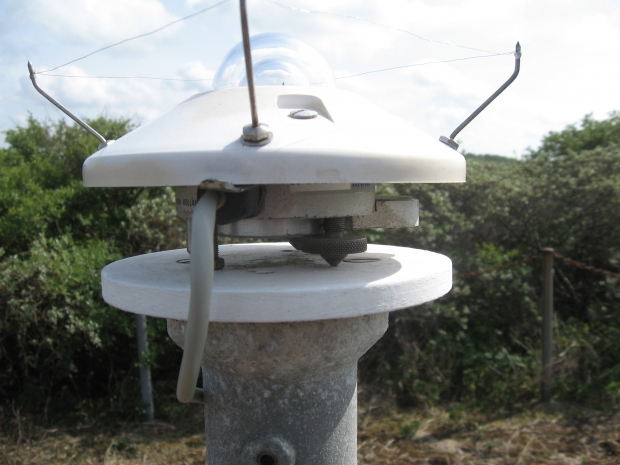

Pyranometer KNMI (CM11)
Kipp en Zonen CM11 pyranometer
Hoe meten we straling?
De handigste manier om straling te meten die afkomstig is uit de atmosfeer en rechtstreeks van de zon is door twee temperaturen te meten in een twee geïsoleerde systemen (geen luchtverplaatsing). We meten de temperatuur van een zwart oppervlak dat alle straling absorbeert (het is donker omdat het geen kortgolvige straling reflecteert en transperant omdat het geen kortgolvige straling transmitteert/doorlaat). Deze straling zorgt ervoor dat de temperatuur van het zwarte oppervlak in een geïsoleerd systeem verhoogt en daarmee de temperatuur totdat er evenveel straling wordt uitgezonden als er binnenkomt. Met dit principe kunnen we aan de hand van de eerste temperatuur van stilstaande lucht en de tweede temperatuur van het zwarte oppervlak de hoeveelheid straling berekenen aan de hand van de Wet van Boltzmann. Dit kan voor globale straling worden gemeten door zo'n sensor in een horizontaal vlak te zetten. De diffuse straling wordt op dezelfde wijze gemeten, maar door de zon af te dekken met een zwarte bol zodat de directe straling niet gemeten wordt. Omgekeerd wordt de directe straling gemeten door juist een kleine opening van hooguit 5 graden op de zon te richten. De uitgaande kortgolvige straling kan gemeten worden door zo'n meetinstrument naar de aarde (ondersteboven dus) te richten. Door de uitgaande kortgolvige straling naar de atmosfeer te delen door de inkomende straling vanaf de zon en uit de atmosfeer berekent men het albedo van het lokale oppervlak.
Kortgolvig, langgolvig
Het (bij voorkeur dubbel) glaasje dat voor isolatie zorgt, zorgt er ook voor dat de kortgolvige straling wordt gemeten, want langgolvige straling kan daar niet doorheen.
Bij langgolvige straling wordt gebruik gemaakt van dezelfde techniek, maar hier gebruikt men een bekleding voor de sensor waar juist de langgolvige straling doorheen kan en de kortgolvige straling niet. Ook hier wordt de sensor naar de atmosfeer gericht om de straling afkomstig van luchtmoleculen te meten en naar de aarde toe om de door de aarde uitgezonden straling te meten.
Nu is elke stralingscomponent bekend en kan de netto straling worden bepaald.
