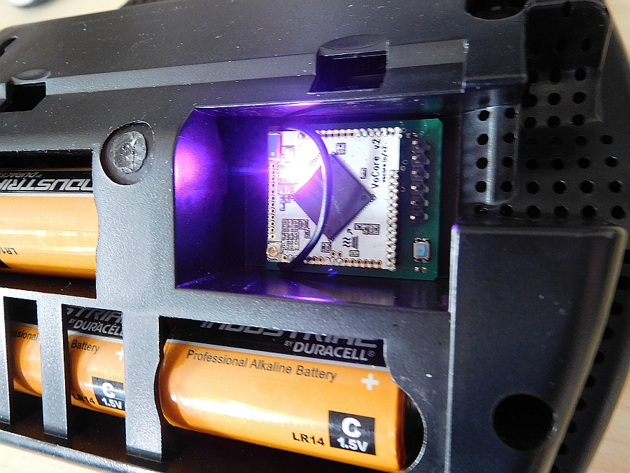

MeteoBridge NANO en de NANO SD
Er is een nieuw lid toegevoegd aan de MeteoBridge-familie, de MeteoBridge NANO en de NANO SD waarbij een micro SD kaart kan toegevoegd.
Dit is een miniatuur MeteoBridge die direct in de Davis Console geplaatst kan worden in het compartiment waar normaal de geheugenmodule geplaatst wordt.
De MeteoBridge NANO heeft een afmeting van 30 x 30 mm en communiceert via WiFi met het lokale netwerk.
De 2.4 GHz draadloze verbinding voldoet netjes aan de standaard (802.11 b/g/n) en kan de gegevens versleuteld opsturen volgens WPA2.
Het instellen gebeurt op precies dezelfde wijze als de MeteoBridge Standaard en de MeteoBridge Pro.
MeteoBridge NANO 4x vergrootFoto Smartbedded
De MeteoBridge NANO en de NANO SD past zowel in de console van de Davis Vue als de Vantage Pro.
Het belangrijkste verschil tussen deze twee componenten is dat bij de NANO SD er tussen de twee printen een micro SD kaart in een speciale "sleuf" geschoven is. Hardware technisch gezien is er geen verschil tussen de NANO en NANO SD.
Standaard heeft de NANO 16 MB geheugen dat gebruikt wordt om de eigen software op te slaan. Door het toevoegen van de SD kaart (1 of 2 GB) kunnen de gegevens 72 uur achtereen per minuut worden opgeslagen en na die periode worden de bestaande gegevens per uur bewaard. Met deze methode kan tot circa 20 jaar gegevens worden opgeslagen.
Voor het sturen van de eigen meetgegevens naar het Sylphide-project of een andere website met database zijn dezelfde mogelijkheden beschikbaar als bij de bestaande MeteoBridges. Sterker nog, de gebruikersschermen zijn voor alle versie in de basis gelijk. Daarnaast zijn er nog wat handige extra's en die zijn te lezen in de datasheet of op de website van de MeteoBridge NANO en voor de NANO SD.
Op de MeteoBridge website zijn diverse filmpjes te zien waaronder hoe de micro SD kaart geplaatst kan worden.
Ondanks het lage stroomverbruik, circa 1 Watt, is het wel verstandig om de Davis Console via een netadapter te voeden en de batterijen in de console als back-up voorziening te gebruiken.
Al met al zorgen de mogelijkheden van de MeteoBridge-familie ervoor dat er weinig reden meer is om 7 x 24 uur de PC aan te hebben staan voor het opsturen van de lokale weergegevens naar Sylphide of andere (eigen)website.
  • Realiseer je dat net zo als bij de huidige MeteoBridge's in combinatie met WiFi er wel een stabiele WiFi (WLAN) verbinding moet zijn, dus een niet te grote afstand tussen de Console en het WiFi-ontvangststation en niet teveel interferentie van naastgelegen (buren) WiFi stations.
  • Daarnaast is het natuurlijk duidelijk dat de NANO plaats inneemt van de geheugenmodule, maar dat neemt niet weg dat WeatherLink toch kan communiceren met de MeteoBridge NANO via poort 22222.
  • Verder moet men rekening houden met het feit dat de standaard Davis netadapter maximaal 200mA bij 5 Volt levert en dat de NANO (SD) minimaal 300 mA bij 5 Volt gebruikt.
    De Davis netadapter zal dus vervangen moeten worden door een model dat tenminste deze stroom kan leveren; de veel adapters kunnen standaard 1000 mA leveren. Let echter wel op de juiste connector die uiteindelijk in de Console gaat; Davis was natuurlijk weer wat "eigenwijs" door een iets afwijkende connector maat te kiezen; wel oplosbaar. Let altijd goed op of de + en - op de juiste connector plek zitten.
