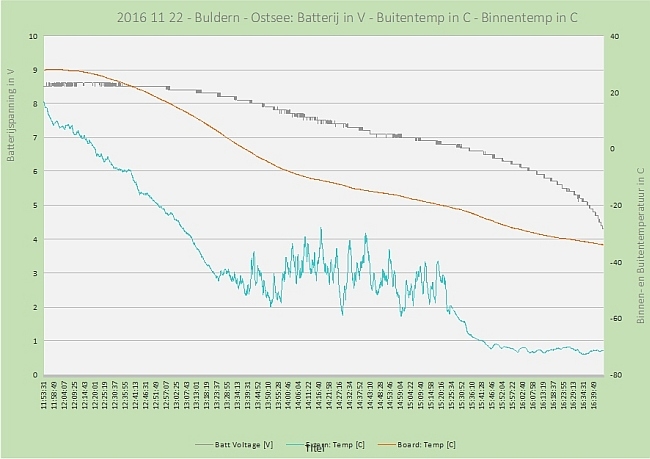

Batterijspanning en buitentemperatuur
De batterij houdt bij 4.3 Volt op om werkzaam te zijn. Het is op dat moment buiten -71 °C in binnen -34 °C.
