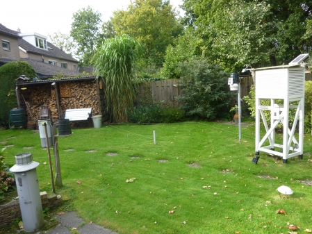

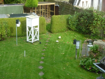

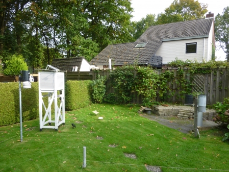

Weerstation Oosterhesselen (ZO Drenthe)
Plaats: Oosterhesselen
Stationstype: Dorpsstation in tuin (aan de rand van het dorp)
Stationscategorie: 1*-C-24
Stationsmodel: Davis VP2
Hoogte t.o.v. NAP (grondniveau):  +15 meter
Lat: 52.7538 N.B.
Long: 6.7223 O.L.
Start metingen: Oktober 1985
Beheerder: Jaap Braker
Weerstation Oosterhesselen, oost - westJaap Braker
Beschutting Temperatuurmeting Neerslagmeting Windmeting Stedelijke Klimaat Zone-Index Meetperiode
1 C C C C 24
Instrumentarium: In oktober 1985 metingen gestart met kwikthermometers en de Hellmann regenmeter; in juli 1997 is de Davis WM2 naast voorgenoemde instrumenten in gebruik genomen. Sinds december 2014 is de Davis VP pro 2 in bedrijf samen met bovengenoemen instrumenten. Overzicht hieronder.
Davis VP2 met temperatuur en vochtigheidssensor in geventileerde schotelhut met daarbij:
Regenmeter, barometer, anemometer met windvaan;
Zonnestralingssensor voor globale straling en uv meting; bladvochtsensor.
Backup meting: Minimum en maximum thermometers 0.2°C verdeling (merk: Thermo Schneider);
200 cm2 regenmeter naar Hellmann (met maatbeker 0.1 mm aflezing);
200 cm2 pluviograaf (merk: Fuess);
Davis WM2 thermohygrosensor in grote houten thermometerhut, met regenmeter en windstation (bekabeld);
Hoogte sensoren:
Thermometers 150 cm.
Regenmeters 120 cm.
Pluviograaf 100 cm.
Windmeters 1120 cm op het dak.
Barometer 150 cm.
Grasminimum thermometer 10 cm boven gazon
Situering: Het station heeft de kenmerken van een tuinstation boven gazon. Met verstoring van struiken >5 meter en haag op 2 meterafstand. Op 5 meter afstand een halfopen schutting (aan west- en oostzijde). Binnen 20 meter afstand hoge eiken bomen (noordzijde). Afstand tot stenen gebouwen ongeveer 10 meter. De regenmeters staan zo ver als mogelijk van hogere objecten.
IJking en werking: Min. en max thermometer hebben een ijkcertificaat, andere thermometers wijken < 0.3°C af van die thermometers. Regenmeters en pluviograaf worden dagelijks gecontroleerd op vervuiling. Thermometerhut en sensorhut worden periodiek schoongemaakt. Doordat er meerdere instrumenten worden gebruikt wordt een afwijking van één van de instrumenten direct opgemerkt.
Waarnemingstijden: De Davis gegevens worden per 10 minuten verzameld en opgeslagen.
Visuele waarnemingen: Neerslagsoorten (regen, hagel, ijzel, sneeuw, mist, onweer) en bewolking, worden in mijn dagboek bijgehouden.
